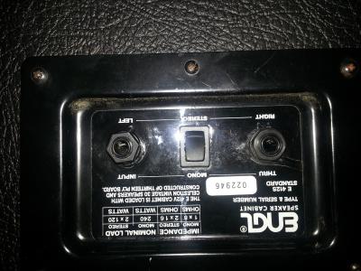

Pantalla engl con v30 y g12 a 16ohm con single rectifier a 8
beralto
por el 02/12/2013
lo malo es que mi ampli solo tiene salida de 8 y dos de 4... habria alguna forma de conectarlo para que pudiera enchufarlo?
el cable rojo va al cono de arriba a la derecha. es el de la 4ª foto

Se puede rehacer el cableado para que el total de la impedancia a la salida sea de 4 ohm, o hacer la conexión para utilizar solo dos de los parlantes funcionando a 8 ohm, pero quedarían dos altavoces sin usar. Con el cable rojo me refiero al cable rojo corto que esta conectado al lado del la salida jack de la caja.
beralto
por el 02/12/2013
si es el que creo que dices es el que seleciona entre mono y estereo.
salio del reves, no se porque. el unico que esta conectado es el del thru o right.
Andrés Vargas - chempi
por el 02/12/2013
Según las conexiones que tienes en este momento el cabezal sólo se puede usar en mono, el otro toma esta deshabilitado lo mismo que el interruptor.
beralto
por el 02/12/2013
es decir que solo podria usarlo como una 2x12 no? aggg... me va a tocar comprar otra.... :muro2:

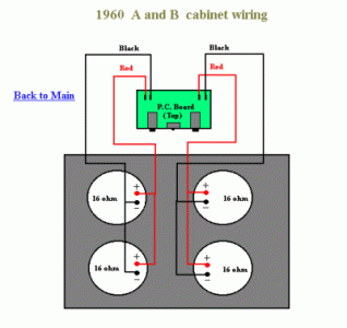

Tengo la duda de si el esquema de conexión de ENGL va montado como el de Marshall. Tengo la impresión de que no.
Montar todo el esquema para las conexión con cable puede ser un lio, incluso teniendo las cosas claras.
Igual lo más cómodo en tu caso sería pedir el socket plate de Marshall e instalárselo a tu pantalla.
Algo así, por ejemplo.: http://www.ebay.co.uk/itm/Marshall-Cabinet-Jack-Socket-1960A-B-300w-/390634754804?pt=UK_Guitar_Accessories&hash=item5af3a552f4
Con esto, el esquema de cableado es bastante fácil. Te adjunto uno.
Te pongo un enlace un hilo bastante viejo, pero que igual te sirve para ver lo que hice yo en su día.
https://www.guitarristas.info/foros/marshall-1960a-metillico-signature-optimizacion-interior/135594

Bueno, si cableas los cuatro altavoces en paralelo, te dará una impedancia final de 4 omhs.
Concectas los dos cables a una de las tomas, y ahí lo tendrías.
No sería tan utilizable con otros amplis, como con la solución que te proponía antes, pero para ti serviría.
Mírate este artículo, que seguro que te ayuda para entender como funciona el tema de cablear en serie o en paralelo.
http://www.guitarraprofesional.com/ConeccionesAltavoces/ConeccionAltavoces.htm
