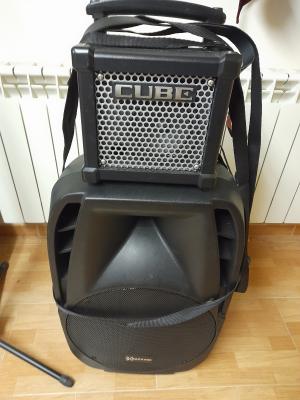

Yo llevo el Micro Cube bien amarrado con una cincha a las asas laterales y superior del altavoz. Como se puede ver en el video, encaja bien y puedo moverlo todo junto como si fuese un único aparato.

Aquí unas imágenes. Está sin anclar con la cincha, pero para que veas como va es suficiente.
PD: Tiene también entrada SD, ya no lo recordaba.
