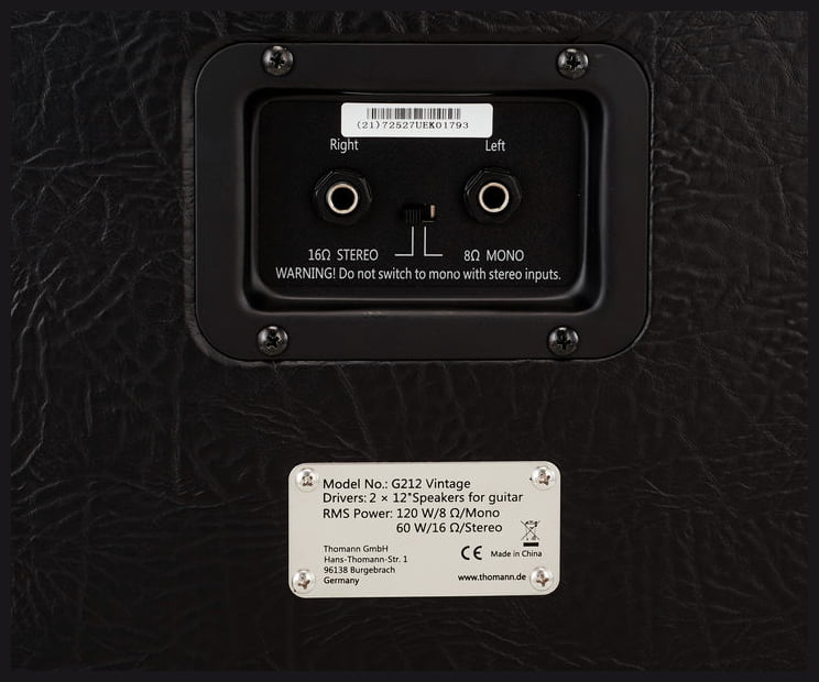

No sé si te he entendido bien. Si lo que quieres es una 2x12 que tenga 2 altavoces diferentes y seleccionar los dos a la vez, o uno u otro, te podría servir una pantalla de las que tenga la opción de "mono" "stereo".
Aquí tendrás que tener en cuenta las impedancias. Si eliges "mono" probablemente el cableado será en paralelo. Si eliges "stereo" podrás elegir un cono u otro y la impedancia será la del propio altavoz seleccionado.

Hola, gracias por responder. Lo que quiero exactamente es tener la posibilidad de tener en una sola pantalla la posibilidad de cambiar entre un cono más moderno y otro más vintage, y poder conmutar entre ellos o incluso que suenen a la vez. El estéreo no es el objetivo. La idea es cnectar varios cabezales según el cabezal poner uno u otro cono

"stereo" es lo que suelen llevar algunas pantallas rotulado en la selección. No digo que vaya a sonar en estéreo.
acracio
por el 11/05/2016
En este caso con la selección stereo podrías conectar dos cabezales con sus salidas de 16 oms y cada uno funcionaría por un altavoz.

Olvídate del "stereo". Si en el ejemplo que te he puesto pones el selector en stereo puedes poner un cabezal en un jack y otro cabezal en el otro y cada uno sonará por un altavoz. Teniendo en cuenta que en el ejemplo cada altavoz tiene 16 oms.
En vez de los rótulos stereo y mono podría poner "dos por separado" (cada uno a 16 oms y un jack de un cabezal a un altavoz y otro del otro cabeza) o "dos a la vez" (un solo cabezal y un solo jack y 8 oms)

Si en la pantalla tienes dos altavoces diferentes, al poner el selector en "separados" podrás poner un cabezal en el jack que prefieras y solo sonará el altavoz derecho o izquierdo según donde lo conectes.

Ok, ahora está claro, no es mala idea usarlo como dices. Solo sería cuestion de cambiar los conos.Gracias!!
