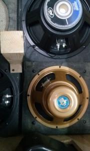

"Tokai" escribió:
Y yo el Blue, esto es como las morenas y las rubias, así no nos peleamos . El Blue para solista va de lujo ya que tiene una presencia como pocos o ningún otro altavoz en el mercado. Que se lo digan a Brian May que es adicto a este tipo de altavoces
:jajajaja: :okis:
Bueno, verás es curioso, en la pantalla que acabo de entregar se han probado varias configuraciones, era para alguien muy especial y con un oído bastante fino, así que se han probado para un Jtm 45 antiguo.
Entre las combinaciones una fué la de Peavey Blue Marvell con alnicos, tengo una foto de cuando se estaba montando, los Celestion Gold alnico además de 10 pulgadas, he tenido que hacer unos adaptadores para los de 10", que suenan un poco más agudos o mejor dicho con menos graves que los de 12 pulgadas.
Al final la combinación ganadora fue la que dije, pero igual en otro ampli y con otra guitarra la cosa cambia, no es cuestión de un elemento de la cadena sino de la suma de todos ellos.

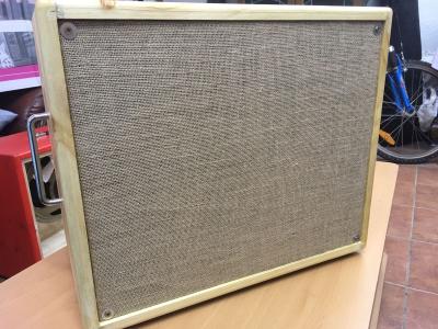

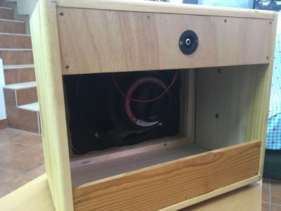

Bueno, llegó el momento, la caja está acabada y finalmente he optado por un Reignmaker.
Se ha encargado Mikel Dopey (forero de por aquí) y el resultado ha sido éste.
Ya os contaré la semana que viene cuando llegue a casa.
