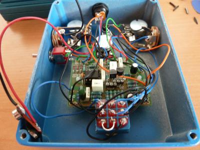

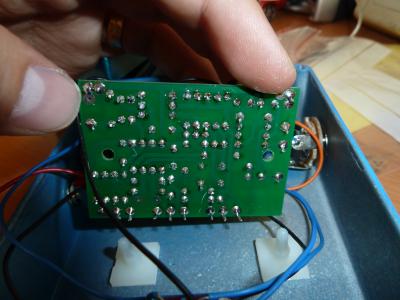

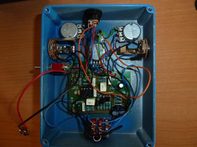

Resulta que he montado todos los componentes electronicos en la pcb y he mecanizado la caja de aluminio. Luego he conectado los jacks, potenciometros, he hecho el clipping y los conectores para la corriente. Me disponía a disfrutar del pedal, pero al conectarlo y alimentarlo con una pila de 9v el sonido era más parecido a un fuzz que a un overdrive y además cuando mantenía una nota sentia como el sonido rápidamente moría mientras hacía un sonido levemente distorsionado. Pensé que el poblema era que la batería estaba a punto de agotarse, con lo cual me puse a buscar en los cajones de los recuerdos y encontré una fuente de alimentación de 9v.
Resultó que con la fuente al pulsera el pedal mete un ruido espantoso y nunca se escucha la guitarra, mientras que cuando desactivo el pedal se suigue escuchando un leve ruido pero si que pasa la señal de la guitarra por el true bypass.
Volví a probar con la pila y esta vez se escucha la guitarra igual que al principio pero ésta vez muy bajita. Sigo pensando que esa pila no da para más.
Mi pregunta: és qué hice mal? y cómo puedo solucionarlo?
Para ayudar a esas almas generosas a intentar resolver mi problema dejo unas fotos de mi proyecto y por otra parte adjunto la información que suministra la tienda y con la cual me guié para hacerlo.

Pues, el problema no existia como tal. Resulta que la fuente que había apañado en ralidad no era una fuente era un transformador, es decir, la salida era en alterna, por eso metía ese ruido y con una pila nueva sonaba excelente.
Fin de la historia.
