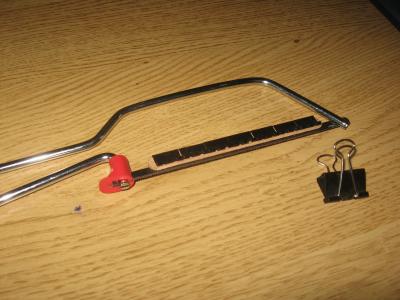

Os presento "El Retrasteator Caserus"
mohicano62
por el 29/11/2011
Y no precisamente de Stewart Macdonald jeje.
Materiales: 1 segueta pequeña,2 palos de polo,7 pinzas metálicas pequeñas, las encontraras en cualquier librería.
El truco consiste en colocar las pinzas con los palos a la distancia de corte requerida, dependiendo del tipo de traste.
Espero que os sirva.
saludos

sabes aslgo que pueda usar sustituyendo los palos de polo (que no se que son), como algodon o algo por el estilo :roll:

Me apunto, pero no entiendo la mecanica del asunto... como funciona al estar "operando" ?

en teoria es una cegueta con un tope, asi, cuando hagas las ranuras de los trstes no te pasaras y no corres riesgo de cortar en 2 el diapason
pd: puedes poner un video de tu invento? :)

Sí, yo también me apunto. Pero tampoco entiendo la mecánica.
Permitidme adivinar por lo que veo en la foto. Los dos palitos de polo (dos tiras de maderita) son para poner a ambos lados de la segueta y usar como tope y guía de rectitud del corte en el diapasón. Las pinzas metálicas pequeñitas son para sujetar los palitos de madera a la segueta, tal y como están en la foto. ¿No? No sé si hay algo más que falte añadir.
Yo añadiría como consejo, algo que ya se ha hablado por aquí alguna vez, que a la segueta, para reducir el ancho de su corte, podemos aplanar los dientes, golpeándolos con un martillo, quitándoles esa separación que traen hacia los lados para evitar que la hoja se atasque por la ranura que se va cortando, porque esta quede muy justa para el paso de la propia hoja de la segueta.

Me gustaria verlo actuar porq mi carente imaginacion no me deja saber que hace esta bricomaravilla
no se que sean los palitos de polo...

#5 Estas en lo cierto,la mecánica es muy simple los mismos palos de polo rozan en el diapasón, no permitiendo que el corte profundice más de la cuenta.
La distancia que hay desde la punta del diente de sierra al palito debe de ser la misma que la parte del traste que se introduce en la madera.me he explicaoooo :calor:

"Palo de polo" = en España, trozo de madera que sostiene un helado.
La mecánica es bien sencilla: ¿sabéis usar una segueta? pues le pones dos palitos para que hagan de tope, y ya no te pasas al hacer el corte.

Hombre que ya le agarre la onda!!!! :risa: vaya trabajito!! Stewmac te comprara la patente!!!
Moicano...:aplausos: te la has liado bastante bien!

Gracias compañero Ramonpolispan, de lo más ilustrativo.Estaba buscando foto pero te me has adelantado.
¿Como llaman a esto en Colombia ?
Aquí os dejo algunas fotillos más
