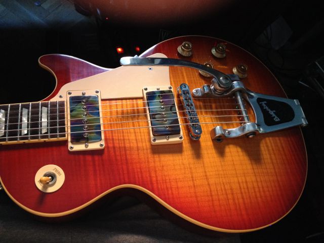

Yo tengo esta:
https://www.guitarristas.info/fotos/carmen/21519?user_id=493175
Las pastillas son unas Bare Knucle Mississippi Queen (tamaño humbucker, pero son p-90), el mayor acierto que he tenido en muuucho tiempo, son una pasada, y he tocado hasta hard rock con ellas. Con distorsiones de tipo metal también van de lujo, pero al ser unas pastillas con muchos medios, prefiero las alnico II pro o las que traía de serie la custom que tengo.
Si te metes de limpios a saturados tienes un sonido muy clásico, y si vas de overdrived a ganancias altas tienes un sonido con muchísima personalidad. Para distorsiones quizás es para lo que menos me pegan, pero, ¡Es cuestión de gustos!
