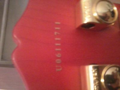

lespaultra
por el 29/06/2012
Esta es la mejor foto que pude tomar
lespaultra
por el 29/06/2012
Esta es!
MiloModera
por el 30/06/2012
Guitar Info
Your guitar was made at the
Unsung Plant, Korea
November 2006
Production Number: 1711
Un Sung Musical Instrument Co.
Un Sung Musical Instrument Co., Ltd. was established in 1987, Inchon, Korea. They have productive capability 50,000 of Electric Guitars and basses a year. Not only do they produce guitars for several well known brands by OEM but also have their own line 'Silver Star'.
lespaultra
por el 30/06/2012
es original entonces? que opinan?

lespaleto
por el 30/06/2012
Con una foto de la pala sería más fácil pero sigo creyendo que es original.
MiloModera
por el 30/06/2012
#20 sube mas fotos
laamenazasilenciosa
por el 30/06/2012
El 90% de las copias tienen numeros de serie muy bien falsificados,me refiero,a que lo metes en la web a buscar y te da unos datos aparentemente reales.
Varias cosas pueden ayudar:
-Foto de la circuiteria (lo que pueda quedar de la original)
-Foto de la base donde asienta el mastil con el cuerpo
Me salta una duda al ver las fotos
¿Porque lleva una pegatina de que esta fabricada para la comunidad europea?
