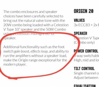

En la imagen que adjunto (del manual descargadp de la página de marshall) dice que se puede utilizar sin altavoz. Lamentablemente no dice de que forma, la verdad que muy flojos con la documentación esta gente de marshall.
Yo no dudaria en mandarles un email.

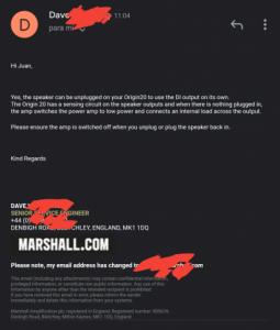

Y acá tenemos la respuesta oficial.
Un capo el Dave. Le dije que ponga esto en el manual. Son dos renglones nomas. Jajaja
