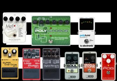

¿Cómo se ordenan estos pedales?
Juandi354
por el 05/07/2018
La verdad es que llevo ahorrando y pienso tener una gran pedalboard, pero solo se el orden básico, y no tengo idea de algunos pedales, espero me ayuden

Tienes unos cuantos bichos ahí! Vamos al grano, ¡espero no meter la pata!
1.-Afinador, quieres que le llegue la señal lo más limpia posible, aunque a veces no afecte, lo mejor es que sea el primero.
2.-Compresor (éste la verdad no lo tengo muy claro)
3.-Mel9
4.-POG
5.-Overdrive
6.-Polychorus/phase shifter
7.-Reverb
8.-Loop
Éste suele ser el orden lógico, pero siempre eres libre de ponerte un día a toquetear ya que puede que prefieras primero uno u otro, no tiene por qué ser mejor ni peor.

#2 Gracias, tenía dudas sobre el pog y el Mel 9, pero talvez pondría al polychorus y al small stone (phaser) después del polytune y al final quizás el compresor, pero depende de como quiera el sonido, gracias

Tienes loop de efectos en tu ampli?
Porque si es así, yo metería los efectos de modulación por ahí.
Juandi354
por el 06/07/2018
#4 No lo tengo, solo la entrada imput
