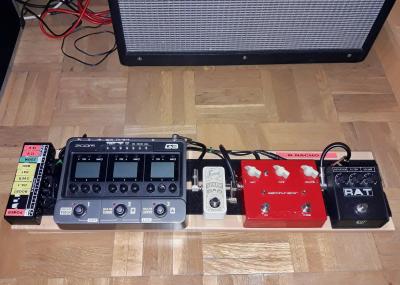

Compañero, ya solo te queda buscarte una madera y hacerte un pedalboard para tenerlos ordenaditos y transportarlos con facilidad.
Yo esta mañana acabo de fabricarme esta:
