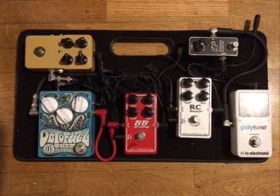

He probado varias combinaciones y al final me he decidido mas o menos por esta.
Pedales
- EP Booster
- RC Booster
- BB Preamp
- Alter Ego Tc Electronic. (Delay)
- Octofuzz (Dr NO)
¿Que os parece? ¿Como los ordenarías vosotros? Gracias de antemano!

Todo depende del resultado que quieras obtener, si a ti te parece que suena bien y cumple su cometido pues perfecto.

Yo pondría el fuzz primero, ya que suelen ser bastante quisquillosos a los pedales que les pongan por delante, si funciona bien con un booster antes entonces uno de los boosters primero, ojala el ep.
Ep - fuzz - bb preamp - alter ego - boost 2
Asi el primer booster cumple la funcion de saturar mas tus pedales y el segundo de darte mas volumen ...

De todas formas como dice yoyo, pondria el fuzz el primero, luego ya el EP y el RC ya a depender del lo que busques.
