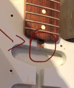

Rockdrigo
por el 27/03/2024
Las guitarras con acceso al alma en el talón: es necesario sacar el mastil o quitando el pickguard se puede acceder con alguna herramienta especial? La mía la llevé a ajustar porque lo de quitar el mástil lo veía más complicado.
Saludos !
Fran
por el 27/03/2024
Normalmente hay que sacarlo. Pero que no te dé miedo. Aflojas cuerdas, quitas los tornillos, sacas el mastil con las cuerdas puestas, ajustad alma, lo pones, pones los tornillos, afinas y ya está. Es fácil y no se tarda nada.
Rockdrigo
por el 27/03/2024
#21
En Reverb publican una Classic Player 60s y mira el apaño que le hizo el dueño (bueno, se lo hizo un luthier)
No es mala alternativa, no? No se ve el surco.
Fran
por el 27/03/2024
Es una opción, pero aparte de que tienes que quitarle un trozo al cuerpo, en vez de los cuatro tornillos del mástil tienes que quitarle los once al golpeador. No veo mucha ventaja, la verdad
