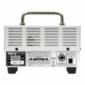

Hola, tengo un pequeño Micro Terror de orange. me gusta mucho el sonido que me da pero quisiera aumentar mas su volumen, y pienso usar el altavoz de mi marshall MG50 estuve investigando y el orange vale para conectarlo ya que coinciden las impedancias (8 Ohms), pero tengo mis dudas, creen que haya problema alguno ?
aqui las especificaciones de los Amps
https://orangeamps.com/products/guitar-amp-heads/tiny-terror-series/micro-terror/ Orange
http://audio.manualsonline.com/manuals/mfg/marshall_amplification/mg50dfx.html Marshall

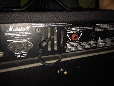

desconecta el altavoz del marshall para evitar cosas raras, tambien mira a ver que altavoz te trae el marshall y que decibelios te da de mas con respecto al altavoz al cual lo tengas actualmente conectado, aunque si lo tienes a dia de hoy conectado a alguna pantalla de esas de 8" en principio ganaras mas cuerpo, salvo que el altavoz del marshall sea mu malo mu malo y el otro de 8" sea mu bueno

#2 Gracias por tu ayuda viejo, pues el altavoz del Marshall MG es generico lo que si, es que es 1X12 asi que espero que si me de mas cuerpo y volumen.. Nadamas mi duda es que si no hay problemas para conectarlos, ya que segun yo solo tienen que coincidir las impedancias, que en este caso es de 8 ohms
alaridos
por el 20/12/2016
venden unos conectores de jack hembra a jack hembra con el que podrias conectar mas desahogadamente ese altavoz, que el cable se hace muy corto no?
por lo demas sin problemas de impendancias

#4 Sí, de echo si tengo uno
