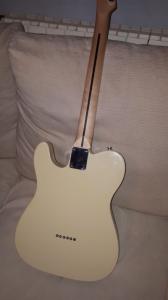

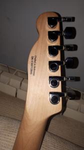

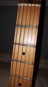

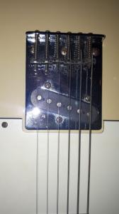

Hola a todos los foreros, quisiera opinión sobre una guitarra que he visto por internet por el precio de 200 euros del año 1999 hecha en indonesia y es una telecaster standard de fender squier, adjunto unas fotos de la guitarra.
La pregunta es que el mastil que aparece en la fotografia tiene unas manchas que salen de los trastes y es por si hay alguien en el foro que me diga si afecta de alguna manera al sonido o si es signo de mal estado ya que no puedo probarla puesto que está bastante lejos, os lo agradezco de antemano.

Ese diapasón necesita una buena limpieza, eso es roña.
Por lo demás es una guitarra correcta para el precio que tienen, yo he reparado alguna que simplemente tenía algo de ruido hum que se elimino casi totalmente con un buen apantallado de la cavidad delos potenciometros.

Hola compañero,
A riesgo de contrariar a mi gran amigo Luis, te diré que esas manchas son debido a que ha penetrado algo de humedad a través del canal de los trastes. Esto es bastante común en las Squiers de según que serie.
La guitarra es muy buena (en mi opinión y experiencia), y esas manchas no van a afectar ni a la estabilidad ni a la usabilidad el mástil. En ese año de fabricacion, los indonesios hicieron mágnificas Squiers y de muy buena madera (bien seleccionada). Por "dar ejemplo", yo tengo varios mástiles con elmismo "problema" y aspecto, y van fenomenal.
En otro orden de cosas, esas mismas manchas las puedes encontrar en mástiles Fenders USA "Pata Negra", donde el barniz del mástil ha desaparecido casi por completo, (eso llamado Relic). y ahi siguen sonando de maravilla.

....por no hablar de los trastes comidos que tiene la de la foto. No sabría asegurarlo, pero diría que en el 99 aún traían cuerpo de contrachapado. Voto también por una affinity o std actual.Y, por poco más, llegas a una Classic Vibe o MIM de segunda mano. Y eso ya es otra cosita.
