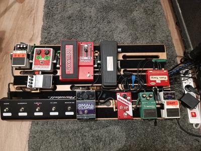

#6 el caso es que a mí me ocurre una cosa que me parece que también es porque no recibe suficiente alimentación, pero sólo me ocurre cuando lleva el pedal horas enchufado.
Sólo me pasa en ese pedal, he puesto una segunda fuente de alimentación pensando en que se arreglaría, pero no.
Al rato se queda parpadeando una luz y no se enciende...
La historia es que en casa pues hacer eso me parece una opción, pero en directo solo.te suelen dar una toma de corriente...con lo que es una puta mierda.
SOLUCIONADO...mientras escribía este mensaje se me ha ocurrido conectar el pedal con un alimentador sólo para el pedal y ha funcionado.
Menudo pedal más hijo de puta!!!!🤣🤣
