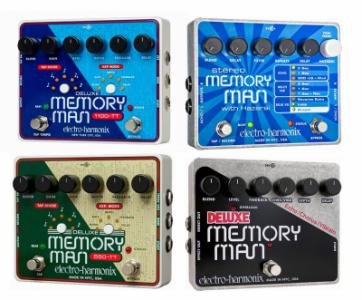

Qué opinan de los memory man y cuál consideran el mejor?

No he probado 3 de ellos pero puedo resaltar sus diferencias:
-El Hazarai es digital con varios modos, el resto analógicos. Del Hazarai me gustaba su multi-tap, el reverse estaba muy bien logrado y su looper, que te da la posibilidad de modificar la velocidad y el sentido (normal o inverso) de la grabación.
-El gris es la versión reducida del clásico pero los otros dos tienen opciones expandidas: tap-tempo, subdivisiones, loop de efectos, entrada para pedal de expresión para controlar diversos parámetros...
Lo que no se es en qué se diferencian el verde y el azul, me suena que uno de los dos llevaba unos chips distintos más escasos o algo así, pero no me hagas mucho caso.

Yo tuve el Hazarai y te puedo decir que es un muy buen Delay, quiza sea un poco "espacial" tiene mucha modulacion y cosas por raras. Eso si, yo lo compre por 100€ de segunda mano y no se que a pasado ahora pero estan muchisimo mas caros, de segunda mano y nuevos. Pruebalos si tienes ocasion porque ya entran en un rango de precio en el que comprar sin probar puede ser peligroso

Si, los pedales de Electro Harmonix se han ido encareciendo progresivamente.
El Hazarai que tuve también me costó más o menos eso en su día (segunda mano también), ahora es impensable encontrarlo por ese precio. Y con pedales más recientes ha pasado parecido, el Pitch Fork me costó en su día 125 y ahora cuesta 50 € más.
