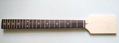

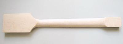

adaptar talón del mástil
repasar mástil
cortar pala a medida y taladrar para el clavijero
lijar y emparejar cuerpo y mástil
imprimar y pintar en dos colores: cantos, trasera y trasera del mástil en negro y pala en azul.

33DD
por el 08/07/2017
el mástil lo pillé por ebay pero hace casi cuatro años y no recuerdo dónde, lo siento, pero está francamente bien
