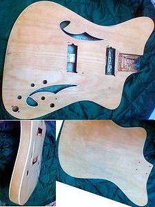

pues hará cosa de año y medio, trasteando por ebay, me encontré con un búlgaro que vendía este cuerpo semihollow
según él, era de una musima de los 60, pero no tenía más datos

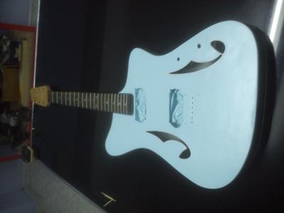

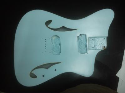

y, tras todo este rollo, la cosa está así:
33DD
por el 22/10/2014

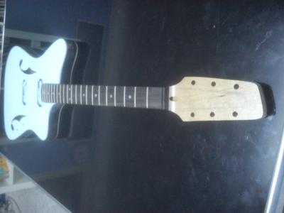

como veis, se ha adaptado el zoque para que entre el mástil con talón de tele, se han tapado todos los agujeros de la antigua electrónica, se han modificado los huecos de las pastillas y ya están marcados los taladros para las cuerdas (no había dicho que será thru body y con un puente de fender toronado), la pala recortada a falta de un repaso final y dadas las primeras capas de color
el cuerpo me pedía meterle un bigsby, pero al ser totalmente hueca era tarea imposible, más aún con la pasta que cuestan esos que hay para las hollowbody, pero... ya veremos qué pasa a la vista del resultado final :meparto:
cómo la veis?

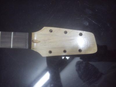

cómo ves la forma de la pala?, es lo que más miedo me da porque es un tema que ya en su día cagué en otros inventos
dr_cinicvs
por el 22/10/2014

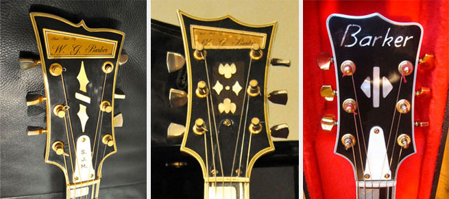

Imagino que habrás comprobado que la escala de cuerpo y mástil casan bien. La firma de la pala me gusta aunque me da la impresión que los agujeros de las clavijas están demasiado al borde
pasate por mi post teiscoparts que tengo algo similar con un cuerpo semihueco sesentero
Tariu
por el 22/10/2014
El color me parece muy acertado aunque un surf green tampoco le hubiese hecho ningún mal
La pala la veo yo con una puntita hacia arriba en el centro... :D como la de la derecha, pero simétrica... muy de la época también
Por lo demás buen proyecto, y a ver qué tal va resultando...

bueno, parece que doy la impresión de que la parte manual del proyecto es cosa mía, pero no, lo mío es el concepto y quien lo está desarrollando es mi luthier
Por lo tanto, evidentemente se ha comprobado la escala
Si te fijas en la foto del cuerpo sin pintar, da la impresión de que, originalmente, llevaba un cordal porque no hay taladros

#9
Es otra idea que contemplé, pero me daba miedo una pala muy grande por si cabeceaba
Respecto al surf green, lo deseché porque me obligaba a un gopeador crema y cantaría con el binding
Con el baby blue puedo meterlo negro

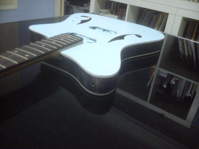

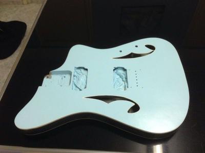

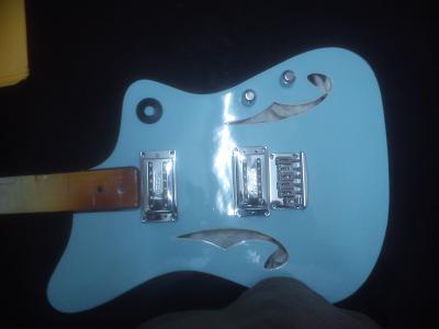

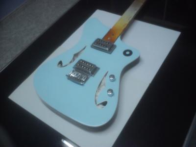

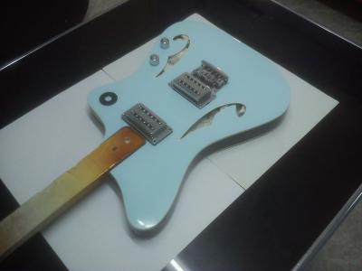

y una semana después, hay novedades:
ya tenemos el cuerpo con las capas finales de laca
