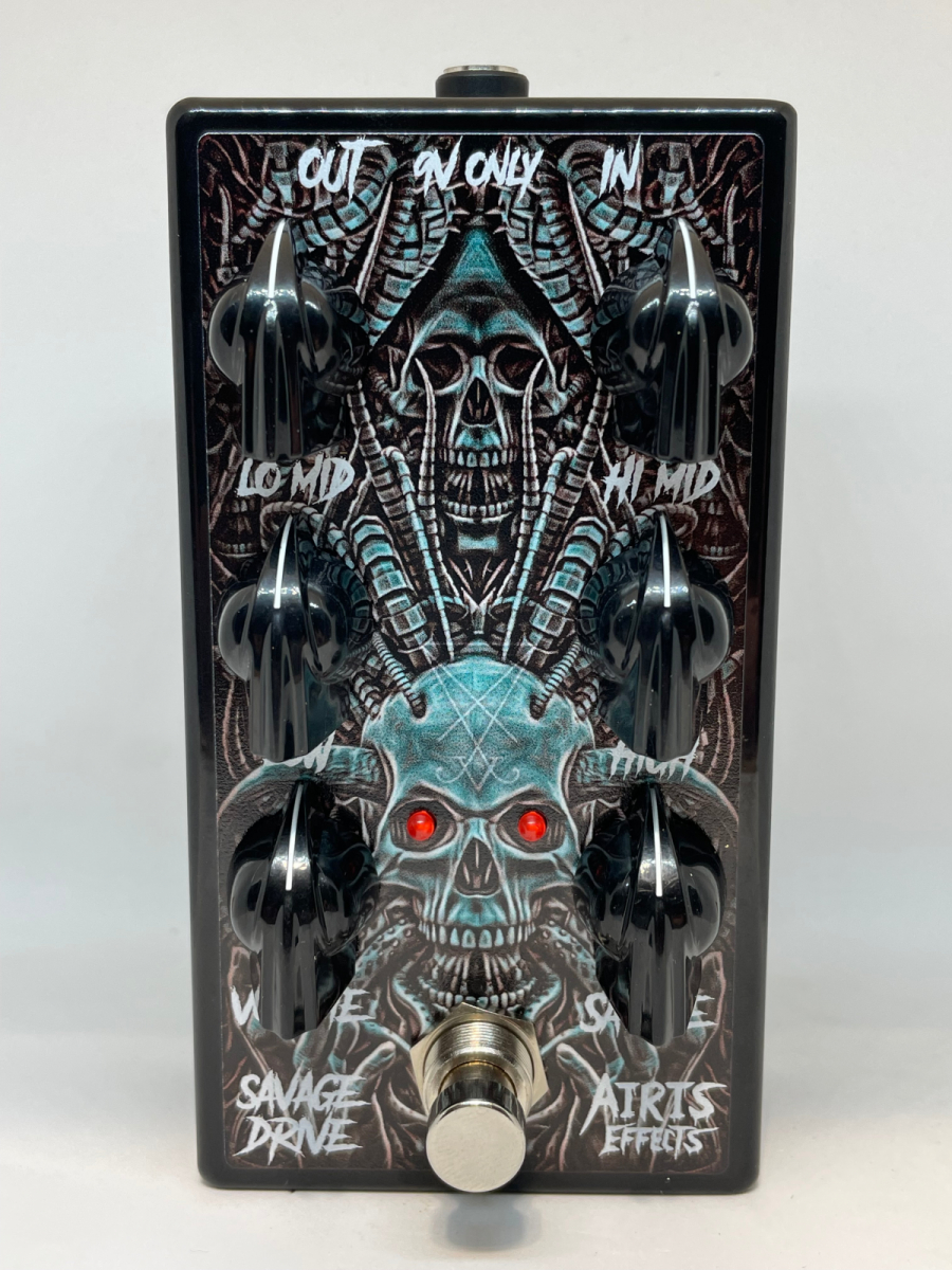

Al compañero le recomiendo este:
Toneladas de volumen, eq super customizable y apenas distorsiona, para tener un poquito de distorsión tienes que meter el gain a tope.
El trasto es el Savage Drive V5
    Harley Benton HB-10G
    59 €

Killer
por el 05/04/2022
#14 Te digo de antemano que el pedal que te enseñado es lo menos ruidoso que he visto nunca en su especie a pesar del dibujo jajaja
De todas formas es caro (aunque lo vale ya que esta echo a mano, sigue siendo mas barato que un fortin 33 y mucho mas customizable)

#15 Gracias Killer, lo tendré en cuenta porque tú lo indicas, ya que si es por el dibujo del pedal, me pienso automáticamente que es para otro tipo de sonido del que hago yo.

Killer
por el 05/04/2022
Luego te mando un audio con gain del pedal configurado a las 3, veras que no mete nada, pero nada de ruido. Lo que he visto mucho mejor que otros pedales de OD es lo versátil de la EQ.
PD: Esto es como la distorsion Revv G3, lo ves y parece para todo menos para Metal.

Killer
por el 05/04/2022
#18 Pues cuando veáis lo "light" que suena vais a flipar, claro en parte tiene lógica ya que esta echo para metal y para ese genero de un OD buscas cualquier cosa menos gain. Y por ese mismo motivo sirve para cualquier cosa, de todas formas se pueden quitar las perillas y pegarle una pegatina de que se yo... Hello Kitty XD
