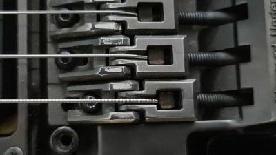

ivan_halen
por el 30/03/2024
Adjunto foto de la silleta por si sirve de algo, aunque creo que no.
Iván
Killer
por el 30/03/2024
#20 Si que sirve por que se ve que esta en buen estado y que aun puedes subir muchísimo mas la silleta cambiando el tornillo de lugar, por lo cual podrás terminar de quintar sin cambiar el floid ni hacer uso de cuerdas mas gruesas.
ivan_halen
por el 30/03/2024
#21
Ya probé pasando la silleta al otro tornillo y aunque mejoraba no llegaba a afinar bien, por eso la volvi a poner en el tornillo donde se supone que tiene que estar.
