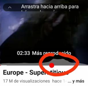

Offtopic. Ojo el incremento de visualizaciones en el solo:
