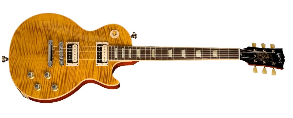

Buenas, tengo 16 años y mis padres dicen que estoy loco, pero me quiero hacer una Les Paul. Me encanta esta guitarra y la verdad es que la música es una de mis pasiones.
No pretendo comenzar a construirla desde YA. Haré otro hilo cuando sea el momento, pero me gustaría que me aconsejarais sobre maderas. He tenido varias LP en mis manos y pesan muchísimo. Mi primera idea era hacerla de Tilo. Y a ver si me podéis ayudar a encontrarla barata.
Muchísimas gracias. Por cierto: Mi idea es esta, aunque puede cambiar. Ya lo veremos...

Tengo una duda. Es que no tengo ni idea de cómo voy a conseguir ese color en el arce flameado. Me podríais ayudar? Es que Antes de coger las maderas voy a asegurarme de que es posible hacerla...

Sé que la veta de la madera es del propio arce flameado, pero no sé como darle color. A ver si me podéis mostrar algún hilo que lo diga, o a ver si me lo enseñáis vosotros porque he estado tiempo buscando y no veo nada...

Gracias por vuestras respuestas. Muy interesante el proyecto ese! Aunque le he cogido bastante miedo al arce... No sé que hacer, pero he visto un par que me han encantado: Si al final me decido por el arce cambiaría a algo así:
Si no escojo el arce cosa que es bastante probable:
No sé que hacer, es que me da bastante miedo, pero la primera me encanta...

Hombre si me permites sugerirte...si tienes el dinero para lanzarte por un arce flameado compralo...e intentalo, no es cosa mas que tintar primero con negro que se manche todo en color uniforme, una vez seco, lijas con 220 a quitarle todo y queda resaltada la veta...repites eso hasta que la veta quede marcada como tu quieras, y despues dependiendo si le das nitro o poli, pero tienes q poner tinta negra diluida con nitro o poli para que de ese color translucido...que es lo peor q puede pasar? que no te quede como quieres? ya la pintas toda negra completa...
ya que estemos en ese proceso te ayudamos macho :ok:
