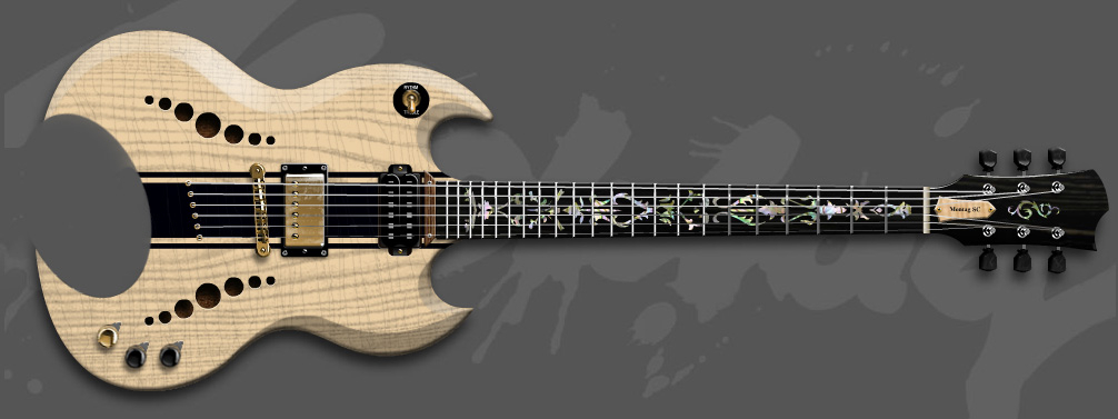

Ahora tengo un nuevo proyecto en mente! he pensado en una SG. El caso es que la madera que tengo es pino (esta muy seca), pero ya vi en mi primer proyecto que esa madera pesa demasiado, así que he decidido realizar un corte circular y la guitarra quedaría más ligera de esta forma:
Me gustaría también aligerarla haciéndola más delgada, ¿Cual creeis que sería el espesor mínimo que debería ponerle? ¿Se podría quedar en unos 2.50cm?¿? O sería mejor idea plantear el proyecto en semi hueca? Cuando lo tenga claro comienzo con el plano en CAD!.

Ufff, Abe, mira que me gustan las sg, pero eso que planteas no me convence, la verdad. Es mi humilde opinión. Hay otras formas de aligerar peso sin cargarse la estética, por ejemplo hacerla más delgada o semi hueca como ya mencionas. Además así vas a descojonar el centro de gravedad completo, te va a cabecear como un Miura en el último tercio. Perdona que sea así de directo, igual que te digo esto te diré que me encantó como te quedó la LPjr, es evidente que sabes lo que haces. Haz lo que te de la gana, yo me apuntaré al hilo igualmente! Jejeje. Ánimo!
walliiix
por el 12/12/2015
Si tu problema es el peso, podrías hacer huecos y encolar una tapa delgada
podrías adaptar eso sin la necesidad de hacerla semi hueca.
y si la idea es dejar la beta del pino a la vista, podrias cortar la tapa, ahuecar y encolar.
Y si te decides por la idea que planteas, el knob lo pondría en otra zona, ya que al estar tan cerca del puente seria incomoda de tocar de pie

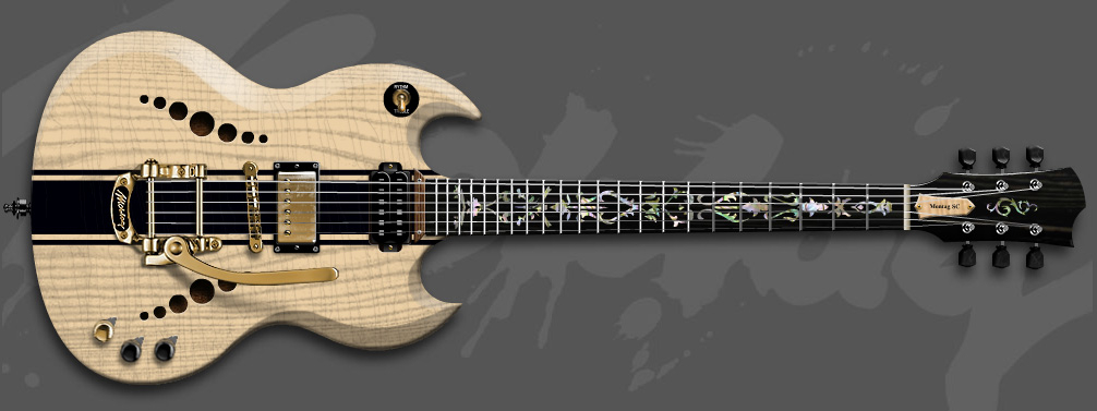

Muchas gracias por las ideas, ya lo voy teniendo más claro y creo que me voy a decarntar por hacerla hueca, voy a comenzar con los planos:
Una duda importante...si pongo para que la tapa este en la parte trasera no daría igual?
La versión tipo G400 extreme sería esta:
BeyTone
por el 13/12/2015
Voto opción 1

Yo cambiaría el switch de sitio.

El switch no se donde meterlo...quizá deba poner menos botones o buscar otra formula
De momento sigo con los planos adelante, sería hueca con la tapa en la parte trasera y la forma del/los hueco/s he puesto un rayo, pero no lo tengo muy claro al igual que los botones y la forma de la pala.
He puesto una escala alta al estilo acústica 30.1562"
http://i.imgur.com/amH55dI.jpg
walliiix
por el 26/12/2015
Si no me equivoco los agudos y armónicos tienden a salir con mas facilidad hacia la tapa, los graves y medios son los que mas rebotan en el cuerpo, por ende al hacerle la tapa trasera tendrías demasiados graves.
