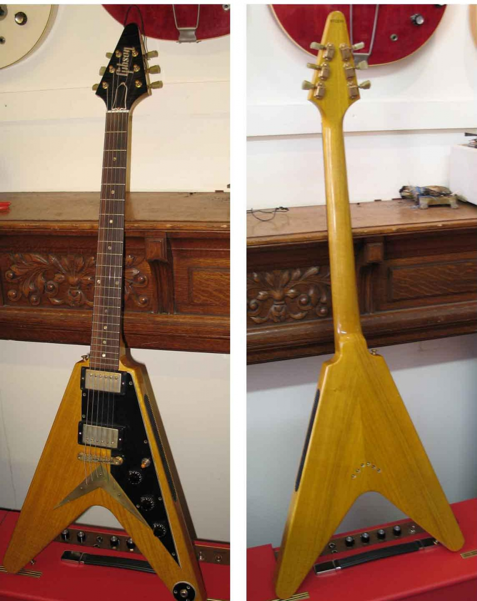

por cierto, te preocupaba encolar la tapa de esa forma? mira la flying del 58
y mi propia flying

heheh muchas gracias, pues si, en un principio si que me preocupo, pero bueno al final, como vi que la densidad del arce es muy homogénea, pues lo deje pasar. por cierto, que tal te va el puente ese, es un.. wraparound no¿?
porque es posible que lo osea para un futuro proyecto, que no tardara demasiado en aparecer por aqui,, hehehehe.el hardware, lo he pillado casi todo de warman, no he leido nada malo de ellos, y como el precio es sublime... ya dire como van... estoy ahora mismo en proceso con la cejuela, a ver si me mandan el resto de cosas, para hacerlo mas seguro.
he de añadir, que creo que no lo he mencionado. el mastil no tiene forma tradicional de D , vamos no es simetrico, como tengo las manos un poco gordas, hehehe lo he hecho como el de mi lag, es... digamos, como si estubiera descentrada la curva, asi apollo mejor el pulgar
bueno un saludo a todos, gracias dr_cinicvs por el aporte, por cierto, tu proyecto esta genial tio, me mola un monton el rayo.
