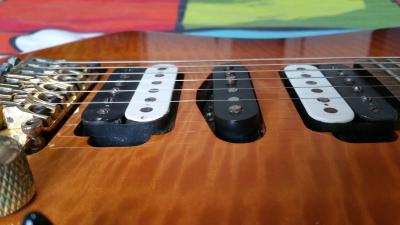

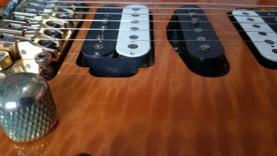

Que las pastillas no esten demasiado separadas de las cuerdas.

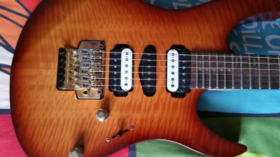

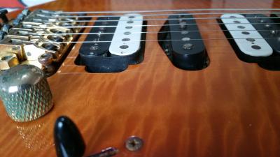

aqui os pongo unas fotos de la guitarra. me he fijado en lo que comentaba luishouse de la altura de las pastillas y parece que la pastilla del mastil esta demasiado baja pero yo creo que las pastillas de centro y puente estan a una altura mas o menos correcta.

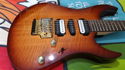

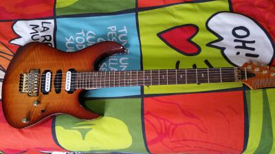

aqui os dejo unas fotillos generales de la guitarra y otras un poco mas concretas de la altura de las pastillas a ver si se puede apreciar bien en foto.

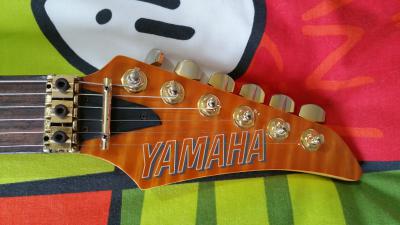

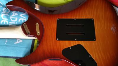

ahi van otras pocas fotos

Se observa diferencia de volumen entre las pastillas de puente y centro y la de mastil, quiza sea por lo que habeis comentado de la altura de las pastillas.
