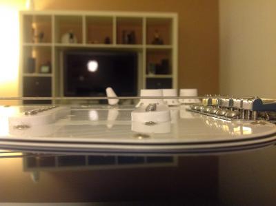

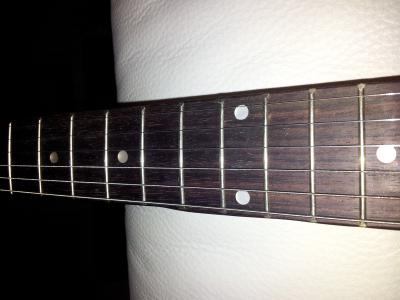

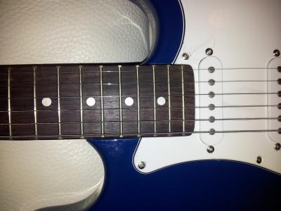

Os pongo unas fotos para mostraros la distancia de las cuerdas, y a ver si me podéis decir si es normal o tiene solución.

Hola v4ts, justamente te faltaron fotos tanto del puente como del final del mástil (cejuela) para poder ver si hay algo mal, el trasteo sucede por la distancia de separación entre las cuerdas y el mástil, y se puede deber a varios factores, es posible que en este caso sea por una inclinación del mástil en la parte alta, eso se corrige ajustando el alma del mástil, te recomiendo que la lleves a un luthier y te haga una revisión general, o si tu te atreves, utiliza el buscador y la ajustas tu mismo.

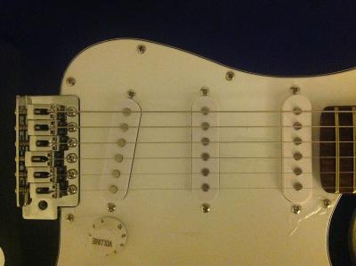

- O el puente de la guitarra lo han colocado desplazado hacia arriba y por eso hay tanta diferencia entre la primera cuerda y el borde del mástil y la sexta que prácticamente está en el bisel de los trastes . Si además la cejuela acentúa este defecto, la cuerda 6 tiende a salirse y trastea
- O el mástil lo han atornillado torcido y produce el mismo efecto

Uno de los problemas que tenía que las cuerdas no quedaban simétricas lo he solucionado aflojando tornillos mástil e intentando colocarlo correctamente. Lo único que no me ha terminado de convencer es que no acaba de encajar perfecto el mástil, tiene una pequeña olgura que no consigo corregir. Luego os pongo foto para que veáis.

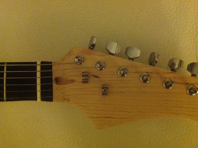

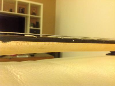

v4ts
por el 06/09/2012

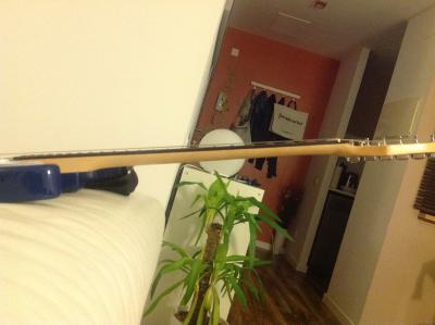

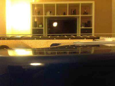

Aqui tenéis las fotos, espero vuestras sugerencias ;)
oscar sonico
por el 06/09/2012
Luego de la cejuela, la pala se tuerce mucho...
v4ts
por el 06/09/2012
Hola oscar,
Y eso que significa? Que puede ser eso el causante del trasteo?
gu123
por el 06/09/2012
lamento informarte que la accion de las cuerdas esta demasiado alta.. asi no vas a poder tocar nada, si a esa altura sigue trasteando entonces es un provlema grave, a que altura tenes las cuerdas? podrias medirlas? y pones los milimetros aca
magurcio
por el 06/09/2012
A mi también me parece que la acción de las cuerdas esta altísima. En mi caso cuando empece con la guitarra (hace solo un año y sigo sin tener ni idea), me trasteaba por posicionar mal los dedos y por falta de fuerza. Intenta poner el dedo justo antes del traste y asegurarte que haces la suficiente fuerza, para que haga buen contacto la cuerda con el traste correspondiente.
Cuando no se tiene fuerza en los dedos y se tiene una acción tan alta, en mi caso era muy complicado hace que no trastease, pero ya te digo que era por mala posición falta de fuerza.
Actualmente tengo las cuerdas bastante bajitas y es todo mas fácil, bueno casi todo.
PD.- Yo no veo el mástil torcido, pero en fotos es muy complicado. Lo mas fácil es que cojas la guitarra como si fuese una escopeta, con el mástil de cañón ;-) y veas si se aprecia que este torcido.
