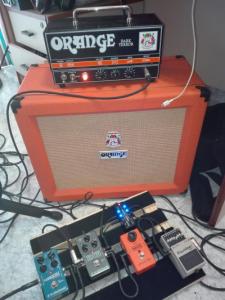

Hola a todos tengo una duda como conectar correctamente esta puerta de ruido, si mejor al principio... final de la cadena
utilizo la distorsion del cabezal (orange Dark Terror) y por el loop de efectos del amplificador conecto EQ , Phaser y finalmente delay.
El pedal puerta de ruido tiene loop de envio/retorno.
actualmente la cadena SIN la puerta de ruido es esta : Guitarra - Afinador - Overdrive - Amplificador - (loop Send) EQ - Phaser - Delay (loop return)
un saludo !
J.Alvarez
por el 10/06/2017
hoy tras estar dandole vueltas, probando varias configuraciones y dandole vueltas a los foros he conseguido colocar la puerta de ruido como a mi me gusta voy a poner aqui la configuracion de pedales por si le sirve a algun forero que tenga este pedal el TC Electronic Sentry.
Decir que estoy usando la distorsion del amplificador.
Guitarra - Afinador - (Al input del sentry) ======> Send del sentry al amplificador.
Send Loop de Tu amplificador - EQ - Phaser - Al return del Sentry .y paso final Out del sentry - Delay - return loop de tu ampli
El delay lo he dejado fuera de la puerta de ruido para que no te corte las colas en el momento que la puerta de ruido se cierra, de esta manera no he tenido ningun ruido molesto y tengo que decir que va estupendamente este pedal recomendable 100%. Saludos

Hola, yo también tengo esta puerta de ruido y como aclaración, comentar que la conexión que comenta J.Alvarez es como se debe conectar si se usa la distorsión de un ampli (normalmente Hi-Gain) con Loop de efectos, y la conexión que comenta josepqr es como se conectaría la puerta de ruido si se usa la distorsión de pedales externos, y conectado luego todo a un ampli al canal limpio.
Vengo de una NS-2 y esta puerta de ruido es muchísimo mejor. :bien:
