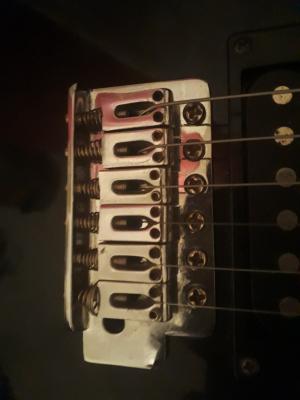

Pues eso, afino las cuerdas al aire perfectamente, el problema es cuando toco en los trastes la nota que deberia de dar es un poco mas aguda que la que tendria que ser por ejemplo: al finar la sexta cuerda al aire me da un Mi bien afinado y cuando toco en el quinto traste de la misma me da un La desafinado y asi con todas las cuerdas, busque sobre eso, trate de octavarla, movi los afloje y desafloje los tornillos del puente (solo los de la sexta cuerda) pero no noto diferencia, sigue igual. No se si algo tenga que ver pero las cuerdas son nuevas. Les mostrare una foto del puente

Es imposible que esa guitarra esté bien quitada por la posición de las selletas. Coge un buen afinador y revisa el procedimiento.

Fíjate en la posición de estas, he intenta afinar después de ponerlas más o menos igual. Después acaba de quintar...

#2 Cómo que "este bien quitada"?

#4 Pues las cuerdas se ven que estan buen posicionada

#5 . Quizo escribir 'quintada'. Por la posición de esas selletas no lo está.
El tornillo para quintar es sólo uno por cuerda y corre paralelo al cuerpo. Si dices tornillos en plural solo para la sexta cuerda parece que has estado subiendo y bajando la altura, no quintando.

#8 perdon, es que yo lo conozco como octavacion, y por otra parte por que si movi ambos tornillos no hay ningun cambio en cuanto a la afinacion?

Porqué ambos tornillos ? El tornillo es uno solo, el que lleva un muelle entre su cabeza y la selleta. El tornillo que corre paralelo al cuerpo, no los que se ven desde arriba. Cabeza de cruz no los allen pequeños.
