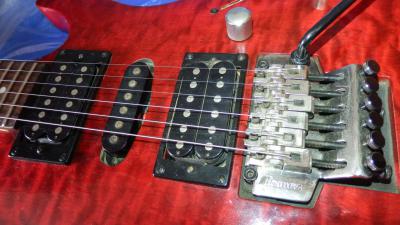

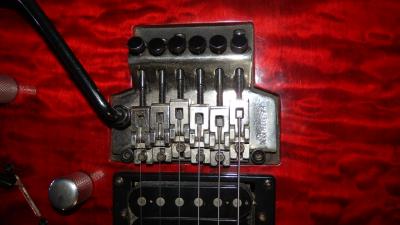

Yo estaba casi seguro, con eso me confirmas, esa guitarra es una de las primeras falsificaciones que empezaron a salir, que copiaban formas sin nombre y con 4 detalles.. y le han cascado un logo de ibanez y te la han vendido. Esa guitarra no es una ibanez, no corresponde a ningún modelo y el puente ya como tal es una falsificación

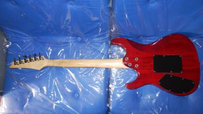

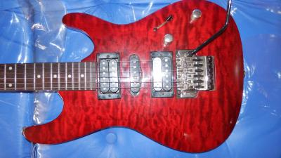

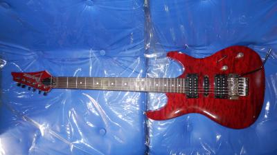

un guitarrista de una tienda vio antes la guitarra y me confirmo que era una ibanez un poco antigua, por eso lo compre y tambien cuando busque el modelo que me dijo en internet habian otras igualitas en otros paises.... aqui les dejo unas fotos mas nitidas, gracias de antemano a todos....

Es una especie de copia de la S470 QS, con errores de detalles que no lleva la Serie S (la entrada de jack en el lateral, por ejemplo).

compañero a mi me sigue pareciendo una copia en toda regla, que haya más por el mundo es evidente, las copias no solo se hacen una, habrá muchas más por ahí pero eso no quita que sea una copia, por muy antigua que sea si fuera original tras la pala debería de tener el modelo marcado, procedencia, etc etc
Entiendo que no te guste que te digan que te han dado gato por liebre y te vendieron una copia pero creo que así ha sido.... y no por ello lo mismo es mala guitarra ni mucho menos, puede que sea cojonuda, hay copias bastante decentes, incluso Chibson y Fendel bastante aceptables.

Lo de la copia opino como maikel... no es la tuya la única, pero yo con los detalles que veo fallan cosas y no hay catálogo que haya visto en el que salga dicho modelo... y yo me fío más de un catálogo que de que alguien más de internet la tenga...
El modelo es lo mínimo que debería llevar... decís que salvo que sea un modelo muy antiguo, pero los modelos antiguos en todo caso llevaban unión con placa y el modelo lo ponía la placa... esta lleva mástil AANJ y desde que se implantó los números de serie y modelos van grabados en la pala.
