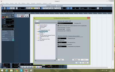

Hola a todos, hace tiempo que estoy con el mismo problema y no le encuentro solución.
Cuando intento grabar una guitarra o piano por linea en Cubase con ASIO4ALL, la señal llega, graba, pero no se escucha el resultado de lo que grabé. Pero si grabo por micrófono graba y se escucha el resultado perfectamente. No tengo muteada la linea. Los VTS creo que están bien (igual adjunto captura de pantalla para que lo corroboren), y tengo los monitores encendidos.
Tengo Windows 8.1, procesador AMD A4-5300 3,40 GHz, Ram 4g, sist operativo de 32 bits... no se si son importante esos datos pero ahi se los dejo.
Si me dan una mano se los agradecería!

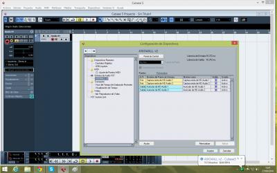

Andrew85
por el 27/09/2014
Clic derecho al icono de sonido de Windows
Clic en Dispositivos de Grabación
Clic al que vas a usar y clic en Predeterminar
En las opciones de ASIO4ALL (tu 2da imagen) clic a Panel de Control
Debe estar activado (con icono verde) las entradas que vayas a usar. Si no la puedes activar dando clic en el espacio donde debe aparecer el icono verde.
