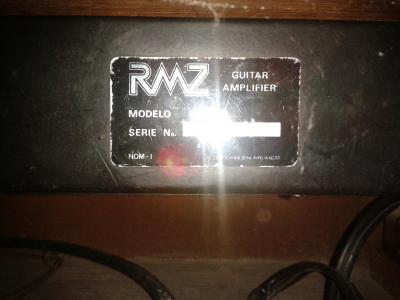

Como se pueden dar cuenta en el título necesito información del siguiente amplificador, aquí unas imágenes:
Espero puedan ayudarme a conocer sobre esta marca y su calidad, ya que este ampli lleva 3 años connmigo por un familiar que falleció y no sirve a la perfección, incluso le falta el "input" del canal normal. Saludos desde México.

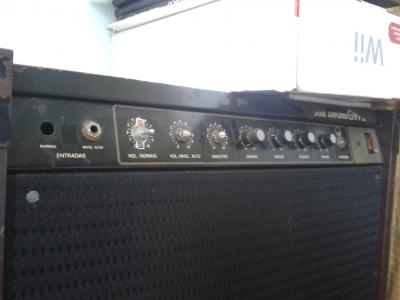

Me raspastes pero que llamas tu no funciona a la perfección? Si es por la entrada que le falta te pregunto yo: Ya lo destapastes y vistes si esta adentro y lo que le faltaría es la tuerca que lo mantiene sujeto a la tapa??
Se ve bastante simple ya que no tiene efectos no se si ese nivel alto es el que da la distorsión?? Y el que te falta será para el limpio??

¿el volumen tiene un toggle switch? Tal parece que le han "metido mano para arreglarlo" antes.

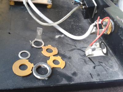

#2 Hay potenciometros que siento demasiado sensibles, como el de VOLUMEN MAESTRO, lo acabo de abrir y te dejo una imagen para que veas lo que tiene, no soy muy experimentado en esto, por no decir que no sé nada... Supongo que el nivel que me falta es el del canal limpio, pero no tiene disponible un control del 1 al 10 sino un ON OFF... no sé por qué lo modificaron.
#3 Así es, tiene un switch de ON OFF.
Si alguno de ustedes sabe algo de electrónica, por favor, ayúdeme a diagnosticar algo antes de mandarlo con algún técnico o parecido... (No sé cómo citar en los comentarios, si pudieran ayudarme con eso, también se los agradeceré mucho.) También me di cuenta de que el REVERB está desconectado TOTALMENTE.

Imagino que la primera foto fue lo que te mencione sobre el canal limpio. Y veo que el conector esta roto... Ese conector (MONO) no es nada costoso lo complicado seria soldarlo ya que dices que no sabes nada de electrónica. Pero para hacer eso no se requiere grandes conocimientos únicamente es cautin o soldador y estaño. Te sugiero para esta parte cualquier amigo o conocido que aunque sea sepa soldar con estaño. No es nada difícil.

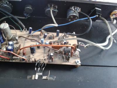

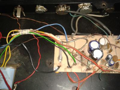

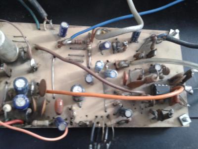

En la ultima foto sale la placa sola, es la tabla de plástico donde están conectados los cables, circuitos, etc. Me refería a limpiador de contactos eléctricos y se lo hechas a los potenciometros con un tubito de platico que ellos traen y también le rocías a la placa. Esos limpiadores de contactos eléctricos es un Spray o Aerosol que venden en cualquier ferretería. Por cierto ese limpiador se seca solo, no tienes que pasarle un trapo. Y para los potenciometros busca que el liquido entre en la parte interna (valga la redundancia)

No sé que digan pero al ver la placa parece que alguien usó la caja del ampli para hacer uno casero. Quizás lo que tienes no es el plano original sino uno totalmente casero al cual le aprovecharon la etapa de potencia.

Casero o bastante reparado. Pero parece recuperable. Al menos un servicio de mantenimiento a ver que sale sin gastar mucha plata
