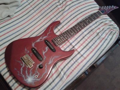

Tengo una guitarra U.S. Nashville HM-22, linda guitarra. Le coloque componentes de calidad: clavijas Gotoh, puente Gotoh, Entrastado Dunlop y Microfono Di Marzio Fast Track 2 (puente). Como se ve en la foto mi guitarra tiene ranuras para dos microfonos simples. Este Di Marzio es doble bobina pero en formato simple.

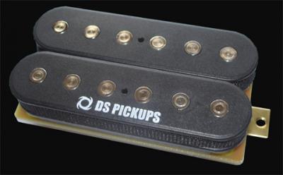

Mi problema-duda es el siguiente: Encargue un Ds Pickups para diapason (neck) en formato simple pero doble bobina, y me trajeron uno doble (adjunto foto). ¿Vale la pena perforar y hacer lugar para ese micrófono?, ¿Quedara bien microfoneada así: mic doble en diapason y simple en puente?. Espero sus consejos y sugerencias! Abrazo

Pues si la de puente ya es humbucker, metiendo humbucker en mástil vas a tener una guitarra HH normal y corriente... sin ningún tipo de problema
Eso sí, yo me pensaría mucho el meter fresadora en una guitarra, con todo lo que conlleva y todo lo necesario para que quede bien hecho el hueco... en lugar de cascarle una queja a los que te han mandado la pastilla para que te la cambien por una correcta

La verdad tu consejo me sirvió!, fui y mande para que me lo cambien. Yo vivo en un pueblo y las cosas tardan en llegar, quizás me lo traiga en unas semanas pero bueno, me armare de paciencia!. Es mucho mas fácil poner el micrófono indicado y no andar agujereando, puede ser para problemas!. Gracias y saludos!
Mas adelante subo una foto de la guitarra con el mic nuevo! Abrazo
