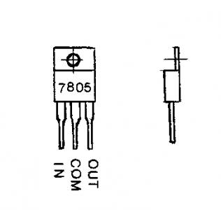

primero debes quitar la parte posterior de la v-amp y fijarte en el regulador de voltaje que se encuentra atornillado en dicha tapa. este regulador tiene tres patas antes de poner una bateria alli debes fijarte el n° del componente si es 7809 que es un regulador de 9volts o el 7805 es de 5 volts

ok pero eso es para el Vamp o para el X Vamp??
marcelosolano
por el 06/07/2011
es para x v amp
