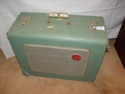

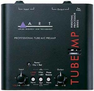

Amigos creo este post para pedirles ayuda con respecto a esto: hoy vi en una pagina de ventas el preamp ART TUBE MP (les adjunto la foto para que tengan una referencia de el) y bueno, resulta en en mi casa hace tiempo encontre una corneta RCA que venia en su maleta y la conecte al puerto de salida de el amplificador de un amigo y sonaba bastante bien.. Mi idea es esta: Valdria la pena comprar el preamp y conectar la corneta a su puerto de salida? podra mover esa corneta de 10"?

No, es un preamp, no un amplificador, necesitarías uno para mover el altavoz. Yo lo tengo y es muy válido para mandar señales de línea a largas distancias o ayudar a micros
