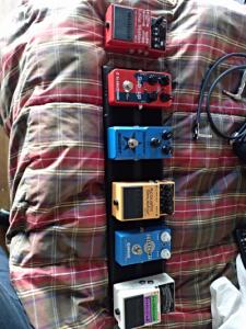

Muy buenas.
En estos momentos necesito usar todos estos pedales, pero... nose en que orden ponerlos, alguno me puede ayudar?
Los pedales son:
Boss Boss TU-3 afinador
OKKO coca comp compresor
Boss Acoustic simulator Ac 3
Blackstar boos
Tc electronic subnup octavador
Boss RC 3 looper
santizenni
por el 26/09/2018
Hola compañero. Te digo el orden lógico para tus pedales:
Guitarra - Afinador - Compresor - AC3 - Octavador - loopper - Blackstar - ampli
Todo va a depender de si te gusta el sonido con esa configuración o no, ya que cambiando el orden cambia el sonido. Tendrás que ir probando...

No existe un orden escrito en piedra, pero por lo general, del ampli hacia la guitarra, primero va el looper o delay, luego chorus y reverb, luego el wah y demas, finalmente distorsión, booster y afinador. Como digo, no es algo dogmático, pero es cosa de probar.
astrako77
por el 26/09/2018
Tienes que probar tú mismo y entender muy bien como afecta uno a otro y el porqué de ponerlos en una u otra posición.
Para mi gusto lo haría como te ha indicado #2 . Es lo más lógico pero no es la única manera.
el clawn
por el 26/09/2018
Hola, en mi opinion conectaría: Guitarra - Afinador - AC3 - Compresor - Octavador - Booster - loopper - ampli
Y si utilizas la distorsión del ampli, utilizaría el looper en el bucle de efectos.
