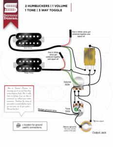

Bueno, abre la tapa trasera grande donde van alojados los potes y fijate en el pote de volumen .
Hay tres patillas ,de una viene un cable del selector de pastillas (palanquita) ,y a su vez sale otro cable hacia el pote de tono.
De la del medio sale un cable hacia el jack de entrada de la guitarra.
Y por ultimo la tercera patilla asegurate que este soldada a la chapa del pote ,bien con un cable o simplemente doblada y soldada.
Supongo que en esta tercera patilla tienes el problema .
Te dejo un esquema de como supongo este comfigurada tu guitarra.
