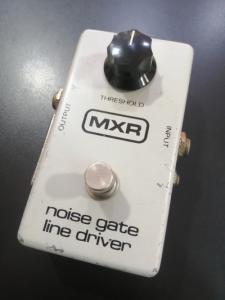

Hola a todos, reciente mente he adquirido un pedal mxr noise gate Line driver de MXR al parecer del año 79/80 en muy buenas condiciones y a un precio absurdamente bajo (20$) funciona de maravilla y al destaparlo vi que el circuito esta intacto no ha sido reparado y esta original, el caso es que este pedal tiene en el lado del input otra entrada de plug de 3.5 qué parece ser para alimentación de corriente como el la del TS808 , cosa que me parece "raro" ya que este pedal solo se alimenta con batria de 9v. Si hay alguien por acá que haya usado uno de estos, decirme para que sirve esta entrada?

He mirado ese mismo pedal en Thomann ese mismo u ahora mismo en esa entrada tiene una entrada de corriente pero más actual en lugar de la entrada de 3,5 que tienes tú… si es eso puedes hacerle el cambio para unificar entradas de corriente y poner una srandard

Mm okok bueno, la verdad es que no me molesta que la alimentación tenga entrada de 3.5, cuestion de ponerle el adaptador de plug al cable de la fuente y listo, el tema es como saber si esa entrada realmente es para la corriente o tiene otra función, por que me da miedo conectarlo y quemarlo 🤕

Tan sencillo como ponerle una pila y ponerlo en funcionamiento, luego enchufas un jack de 3,5 a esa entrada, solo el jack, , si se apaga el aparato es que es para corriente ya que entiende que le has enchufado entrada externa y lampiña debe dejar de funcionar…. No se si me he explicado

Listo bro, muchas gracias si era una entrada de corriente y funciona perfecto 🤘
