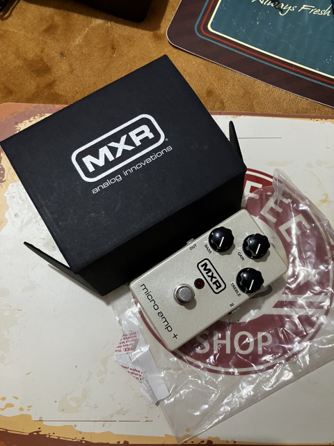

Pregunta , tengo un preamp mxr , me gustaría tener un poco más de boost cuando toco en el canal limpio , el mxr micro amo me ayudara en eso ? Muchas gracias
Tommy Blackbird
por el 04/11/2020
#10 Sí
