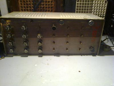

Hola, soy nuevo en esto de la guitarra, aunque siempre fuy un apasionado de la musica.
Hace poco compre una guitarra epifone sg 400 y ando a ver si aprendo.
Pero mi cuestion es otra.
Hace años mi hermano mayor andaba en esto de la musica (Como acompañante de grupo berbenero, je , je) y tenia por ahi un amplificador que es un musicson estereo y otro aparato que no se muy bien como llamarlo. Me gustaria saber si vale para tocar la guitarra y si es asi como debo conectarlo ya que lleva un porron de jacks y no tengo ningun esquema de como hacerlo ni para que son cada uno.
Un saludo y larga vida al rock

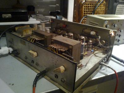

jlmerin336
por el 10/12/2012
mas fotos

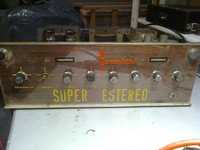

Buenas paisano que tal andamos?
Pues ese ampli de tu hermano es una etapa de potencia de unos 60+60W a valvulas. El otro aparato es una mesa de mezclas que tambien tiene pinta de ser de valvulas...
Tambien parece que solo tienes habilitado un canal, por que solo tienes 2 EL34.
Para que suene te haria falta una pantalla de guitarra. Ademas junto con un pedal de distorsion seguro que no se lleva mal...
Seria aconsejable que pusieras una clavija IEC actual con toma de tierra, tambien un fusible de alta tension e interruptor Stand-By, y verificar en que estado estan las valvulas, trafos, etc...vamos una revision.
Si te quieres pasar un dia por mi habitacion-taller lo probamos en un pis-pas...

Hola:
Estoy casi seguro de que se trata de un amplificador para microfonos, (Le llamaban Juego de Voces MusicSon).
Uno es el previo y el otro la etapa de potencia.
En mis tiempos era el mas usado para estos menesteres, creo que se podian conectar cinco o seis micros, y se conectaba a dos bafles de columna colocados a ambos lados del escenario.
Un saludo!!.
