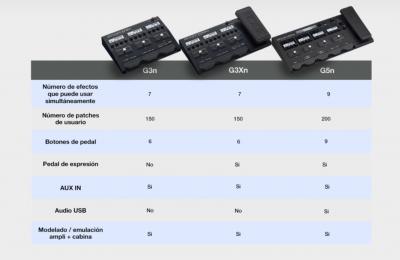

Las zoom desde luego suenan muy bien, con gran calidad. Pero como interfaz para conectar al PC, es como te ha comentado el compañero:
Modelo antiguo G3: sirve como interfaz.
Modelos nuevos G3n y G3Xn: No sirven como interfaz ( el usb sólo es para actualizar firmware)
Modelo nuevo G5n: Sí sirve como interfaz.
Saludos!
