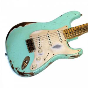

La intención es hacer una especie de Relic en color Azul Pacific como la de la foto que adjunto, aunque acepto sugerencias.

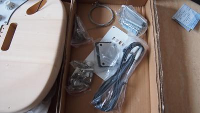

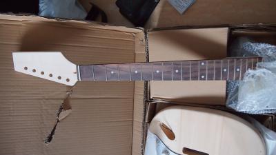

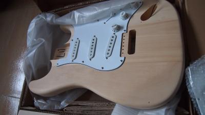

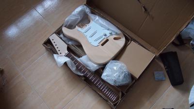

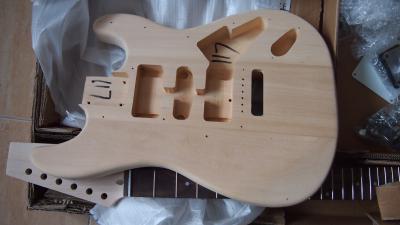

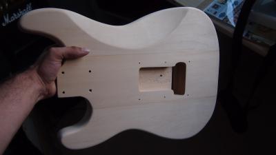

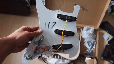

Bueno pues ayer me llegó por fin el KIT. No me ha dado tiempo a mirarlo demasiado, pero a primera vista, las maderas no parecen demasiado malas. Además viene bien lijadita, con su tapaporos, etc. Preparada para pintarla y montarla.
Dejo unas fotos para que veais como viene el kit.
Al final he decidido no hacer un relic como tal... voy a coger técnicas que he visto por ahí para hacer relics pero el diseño va a ser algo personal... Este fin de semana empezaré a pintarla, así que vereis pronto a que me refiero.

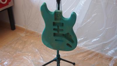

PINTADO DEL CUERPO

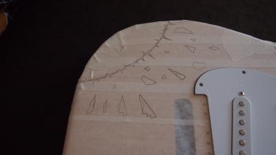

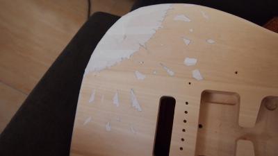

Como os dije, hace unos días vi en otro hilo, una forma de hacer relics que me dió una idea. La idea original era hacer una guitarra con el mismo color de la foto que puse en el primer post, pero en vez de hacer un relicado, quería hacerle un dibujo, simulando un bocado de tiburón en la madera. Por lo que la parte que simulaba el bocado, estaría sin pintar, se vería la veta de la madera y ademas, quería incluir como si algunas astillas salieran del hueco. Ahora con las fotos lo vereis bien.

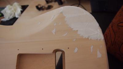

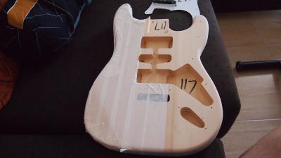

Para ello, se cubre con cinta de carrocero toda la parte que quieres dejar sin pintar. Luego con un lapiz, hacemos sobre la cinta el dibujo que queremos que quede con color madera, y finalmente, con un cuter y mucho cuidado, recortamos la silueta y quitamos la parte que sobra.

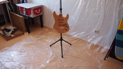

Una vez hecho esto, nos preparamos para el pintado. Yo como no tengo taller ni garaje donde hacerlo, me he preparado un tenderete en casa con plasticos para no llenar todo de pintura.
Para la pintura, he utilizado Spray. Así que colgué el cuerpo con un alambre y me puse manos a la obra. En principio, se trata de darle 3 o 4 capas, pero con mucha paciencia, si no os pasará como a mi y os quedarán pegotes y quedará muy irregular. El spray hay que darlo desde cierta distancia, primero en capas verticales y luego horizontales. Es importante dejar que la pintura seque bien entre capa y capa.
Tras todo esto, deberiamos tener el cuerpo listo para barnizar... Digo deberíamos porque en mi caso no fue así, me quedó bastante chapucera la pintura, así que decidí hacer un cambio radical en mi objetivo y en el siguente post, ya os explico lo que tuve que hacer para arreglarlo...

Se me olvidaba comentar, que una vez que la pintura ha secado bien, habría que quitar la cinta de carrocero. Para ello, usamos el cuter y con mucha paciencia hay que ir quitando todo.
