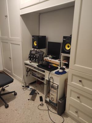

Que monitores recomiendan para conectar una Pod Go de line 6?
Sería para una habitación normal de un piso, tengo las KRK Rokit 6 y no me gusta nada como suenan ahí, cuando les doy un poco de volumen para tener cuerpo en el sonido, la vecina empieza a protestar, las he tenido que cambiar de cero a -6db, aún así no les saco partido con la Pod go, creo que son muy cañeros para esa habitación.
Creo que con algo de tres pulgadas o cuatro me iría mejor.

Por otro lado, viendo la foto que mandas, como los tienes ubicados no ayuda a una escucha digamos correcta. Otra cosa es que sea posible, pero deberían tener un mínimo de espacio alrededor. Si puedes cambiarlos de ubicación seguro que notarás  la mejora.
