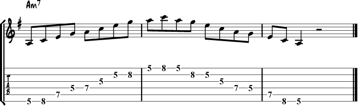

Hola angelofguitar!! lo que debes hacer es aplicar arpegios menores de los acordes pero no arpegios como todos conocen sino arpegios de escalas de acordes es decir si queres que una melodía te suene triste por ejemplo podes hacer un arpegio del acorde Am7 por ejemplo 15b92cec7363d718801862639474a-689932.gif
Y luego en base a la tonalidad Am vas arpegiando los otros acordes que se te ocurran para esa tonalidad. Saludos! :brindis:

un arpegio debe seguir algun orden o algo asi?
mesteño
por el 11/06/2010
Un arpegio son notas sueltas tocadas unas tras otras y que por lo general corresponden a una escala o a un acorde. Puedes tocarlas o cantarlas en el orden que te apetezca. Es más, si arpegias un acorde varias veces, quiero decir, con la mano izquierda en una posición fija, quedará más variado (o encontrarás más melodías) si vas cambiando el orden de las notas o de pulsación de cuerdas.
¡Salud!
angelofguitar
por el 11/06/2010
lo que quieres decir es que puedo hacer un arpegio solo con las notas de un acorde por ejemplo el arpegio de la menor seria la, do, mi. solo esas notas?
No solo esas tambien podes agregar al arpegio tadas las alteraciones que pueda tener un acorde Am por ejemplo la 7ma la 9na la 13na etc!
mesteño
por el 11/06/2010
No te cortes, experimenta con los sonidos, utiliza el acorde como base y añádele notas de todo tipo; unas sonarán mejor que otras, pero seguro que alguna te lleva por caminos que no esperabas.
