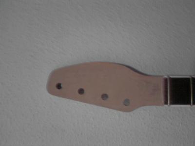

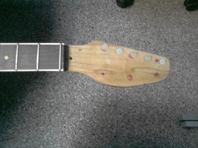

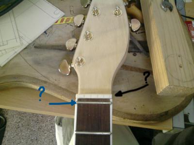

Buenas a todos, estoy modificando mi mástil en concreto la pala, y mi pregunta la posición de las clavijas influye para el afinado correcto? Pongo fotos para que veais .Y mi duda sobre colocar los otros dos agujeros que faltan es el ángullo que cogen las cuerdas dada la forma de la pala que es muy forzado.
Gracias por vuestro tiempo.

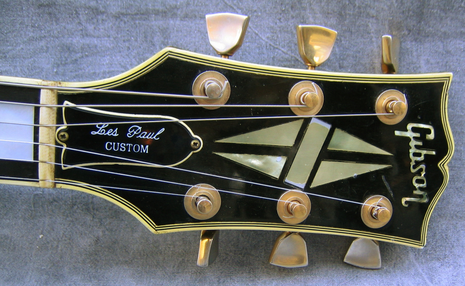

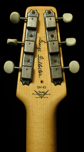

Entre más rectas (paralelas a la línea central de la guitarra) vayan las cuerdas hacia las clavijas, mantendrá más la afinación.
Ésto:
es mejor que ésto:
iose
por el 06/11/2012

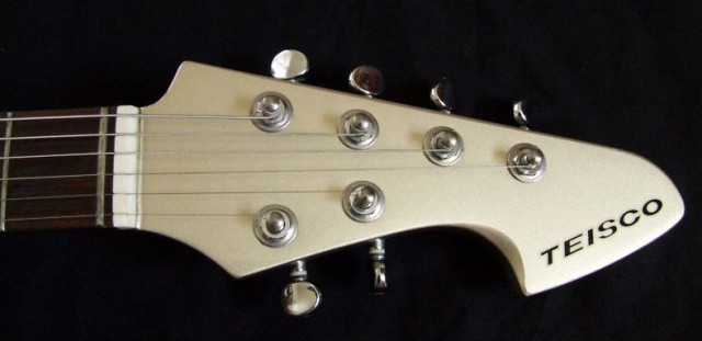

#2 Pues sí.
Ahora con esa forma que tienes, podrías hacer algo así (respecto a la disposición de los agujeros):
o incluso así, recortando al máximo:

dr_cinicvs
por el 06/11/2012
#2
si, la afinacion es mas estable, de hecho la tipica pala les paul suele dar problemas de cerdeos en la tercera cuerda si la ranura no esta perfectamente tallada
pero ahora bien, viendo esas dos palas, que le den por saco a la PRS, me quedo con la custom sin dudarlo

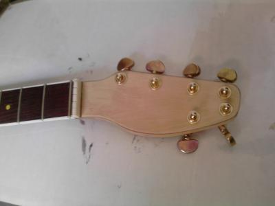

He rediseñado el clavijero por completo, me tire media tarde en la mesa de dibujo, con reglas, escuadras y cartabones, para darles una disposición lo mas recta posible dada la forma de la pala, me ha tocado rellenar los huecos, ahora estoy en proceso de secado mañana haré los agujeros y pondré la foto.
ugmaker
por el 10/11/2012
Por fin!!!, he terminado el clavijero al cabo de una semana espero que el resultado salga bien, pero ahora tengo el problema que no se cual de las dos cejuelas que hay tengo que cojer la medida para colocar el puente en su sitio, (Tune o matic), no se si debería poner este problema en otro hilo o seguir en este.
Gracias.
aurum
por el 10/11/2012
El punto más alto del traste 0 es lo que tenés que usar como medida, en los diapasones con traste 0, la cejuela sólo sirve para guiar las cuerdas, que deben apoyarse sobre el traste.
