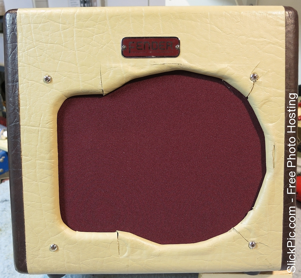

!Qué buena idea lo del panel posterior para no fastidiar el mueble!
Me quedo por aquí.
Me quedo por aquí.
Un saludo
JL
Es que se ve cada burrada por la web...
En este esta cantada la solución, la tabla interna no se ve desde fuera :)
