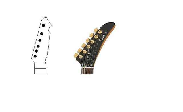

Saludos amigos, soy yo de nuevo con una molestia, nuevamente el clavijero de mi yamaha. como le comentaba a un forero (al que le ruego me disculpe pero de momento no recuerdo su nombre) queria modificar el headstock de la yamaha para convertirlo en Razorback. Pues bien tuve un cambio de ideas.
Me decidi por construir el cuerpo de una Explorer de Gibson, pero claro necesito modificar el headstock, para esto, he aqui la imagen:
el primero es logicamente la forma actual del clavijero (un carpintero con iniciativa lo corto asi...) y el segundo es como lo quiero, aqui entra mi pregunta:
¿Como puedo hacer para modificarlo asi? debo cortarlo de que manera? ayuda porfavor!
P.D: si alguien tiene las medidas de ese clavijero, porfavor enviemelas :D :brindis:

¿Tiene angulo la pala con respecto al mástil? Yo creo que si, al menos de 15 grados...tendras que hacer un corte oblicuo de la pala y a partir de ahí modificarlo cortando y pegando algun trozo de madera y luego dando forma...no me parece una buena idea.....
Lo mejor es cambiar la pala completamente y ya está.....pero me parece un trabajo no apto para inexpertos....¿tu eres inexperto? :|

Definitivamente no soy un experto en luthierismo, tengo algo de experiencia en construccion con madera pero no en este tipo de cosas... mi estimado rubio te suplico me ayudes. por ahi cuando queria hacer la Razorback, alguien me sugirio cortar hasta el alma en forma de punta de flecha y pegar directamente la pala, el angulo dejame checarlo bien y te dire:D por ahora no encuentro mi transportador.

Pues la pala que tienes no te sirve, falta material por varias zonas. Tendrías que construir una pala con la forma de la explorer, incluyendo un trozo de mástil cortado en ángulo. Tendrías que cortar el mástil con el ángulo complementario para que casen las piezas. Un trabajo muy, muy, muy delicado.

Olvide especificar que usaria el mismo angulo que tiene ahora, no pretendo cambiar al angulo de la explorer de gibson... aun es asi es tan tan dificil?
Rubio
por el 02/02/2009
Buff, no tiene angulo es tipo strato, no le podras meter un corte oblicuo al mástil, no tienes material, es muy arriesgado...tendras que cortar trozos de la pala y pegarle lo que te haga falta, lo suficiente para que te entre el dibujo de la pala de la razorback...mirando ahora la pala no es tan dificil darle forma, lo que pasa que no te quedaría con el angulo hacia la derecha igual....
