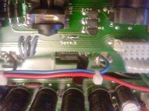

He buscado en este y otros foros información en español sobre cómo hacer el famoso Mod para el Loop de efectos para modificarlo de paralelo a serie. Solo vi información sobre cómo hacerlo con el Single Rectifier. Yo tengo el Dual y es un poco diferente.
http://i.imgur.com/fq7XAil.jpg
Antes de la Modificación.
http://i.imgur.com/FbX5bbb.jpg

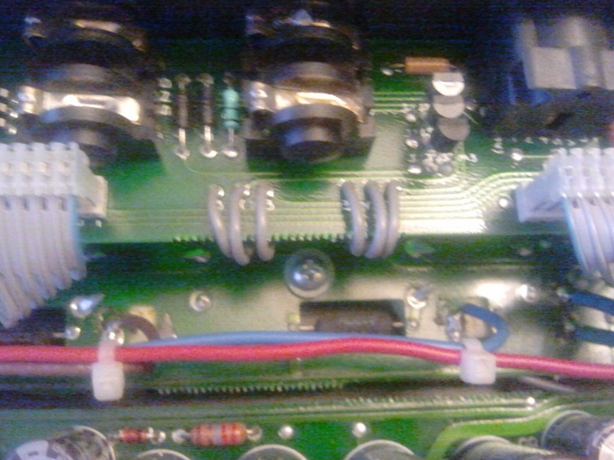

Después de la Modificación.
En el fondo consiste en desconectar los tres cables que van al potenciometro del Loop.
Aislar los tres cables y hacer un puente entre la conexión del al medio y la derecha. (36Y2.3)
Y eso es todo.
Alguien lo a hecho? Les ha presentado algún problema? Se a visto afectado la opción FX del BigFoot?

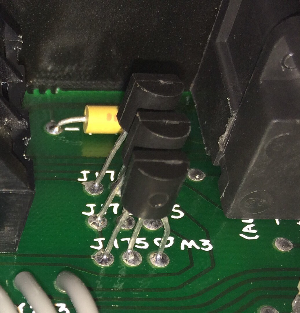

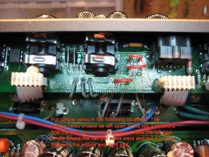

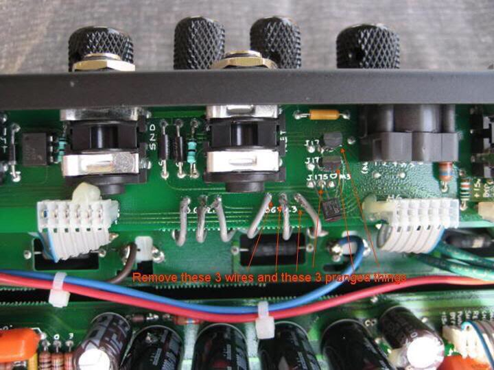

La otra modificación es prácticamente la misma pero aparte de lo descrito en el primer método se deben remover también los 3 transistores que son para habilitar y deshabilitar el envío y retorno.
http://i.imgur.com/MIBJexQ.jpg
http://i.imgur.com/KWqLUkY.jpg
http://i.imgur.com/VMcgDYl.jpg
Hacer puente entre los dos primeros dejando el último J1750 M3 sin ningún tipo de contacto.
Pero por otra parte recomiendan no sacar este transistor (J1750 M3) ya que no es parte del bucle del circuito sino que es parte del canal de conmutación.
Espero me puedan orientar.

My Spanish is terrible, please use Google Interpretar. I run warpedmusician. The jfets do not have to be removed. If the loop is in bypass or on, the Bigfoot "loop" will not do anything. If the loop is set to ftsw, turning off the loop on the Bigfoot will kill the sound, it becomes a mute. The other option is fine, too. It just isn't completely necessary, unless you don't want the loop to switch at all or you don't want the jfets in the signal path. Thanks.
