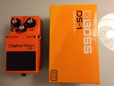

Por sí a alguien le interesa vendo mi fabuloso DS-1 keeley mod; estado 9 de 10.

Adjunto anuncio
