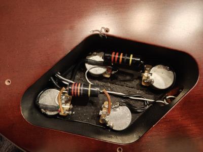

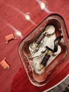

Mi opinión tras muchos cambios de condensador en muchas guitarras es que la diferencia es mínima. Quedan mas chulos y tal, pero las diferencias no son sustanciales.
En cuanto a los cables vintage, me han dado mas problemas que beneficios.
Donde si he apreciado un cambio radical en los circuitos es con los potenciómetros. De cambiar algunos de esos pequeños de baja calidad a otros de calidad y el sonido se ha abierto, ha dejado de ser opaco a tener mas brillo, incluso mas volumen.
Esto sin ir mas lejos me ha pasado en una Teleca HB esta semana. Ya tenían que ser malos los potes de origen para que hubiese tanto cambio.
Sin embargo el condensador que traia, que valdrá céntimos, cumple con creces con su trabajo.
Mucho misticismo... y mucho negocio.
